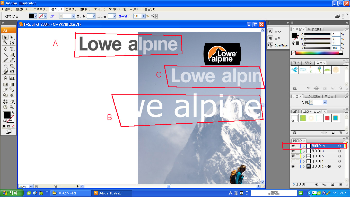

안녕하세요
일러스트 오랜만에 사용하다보니 뭐가 잘못된것인지
헤메다가 이렇게 질문드립니다
IBM 용 CS3에서
A는 먹글씨고 레이어가 제일위에있는데도 사진과겹치는부분이
먹으로 보이지 않고(투명도를 조절한것같은현상)
B와C는 백색글씨인데도 B는백색으로 나타나는데
C는 투명도를 조절한것 같이보이는 현상이 나타나는데
무엇을 어떻게 해야하는지 해결책을 아시는분 좀 부탁드립니다
감사합니다emoticon_008

서체의 투명도에서 표준이 아닌 스크린 상태로 되면 위와 같은 현상이 나타나며. B와 C도 스크린 상태에서 불투명도 수치를 조절하면 위처럼 보입니다. 서체의 투명도에서 모드를 표준으로 바꾸면 됩니다.

투명도와는 상관이 없이 100으로 되어있습니다

잘은 모르겠는데용... 혹시 불투명 마스크가 씌워져 있는게 아닌지
그냥 제 생각입니다.;; 도움이 못되어드려서...;;
