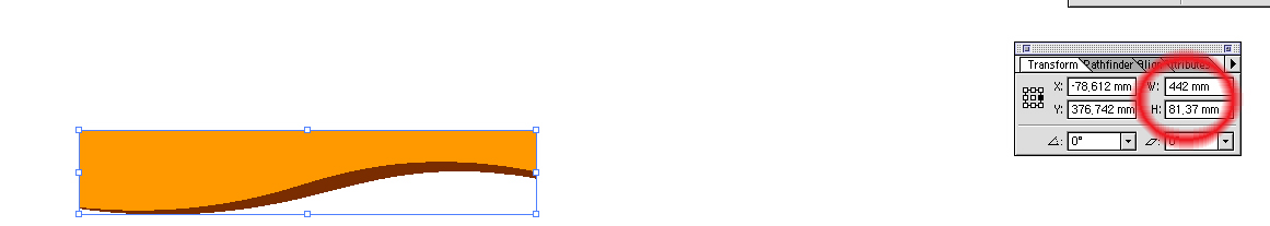

안녕하세요?
일러스트에서 네모 상자 만들때 수치 입력해서
만들잖아요 근데 얼마전 부터 트랜스프럼에서 수치가 소수점으로
나오네요 혹시 제가 일러스트 설정을 잘못 건들인것 아닌지
뭐가 문제인지 아시는 회원님들 알려 주세요

일러 트랜스폼에서 수치가 그렇게 뜨는건 도큐맨트 설정이 인치나 아님 다른걸로 되있어서 그래요 파일에서 도큐맨트 설정 가셔서 미리미터나 센티로 편하신걸로 바꾸시면되요
